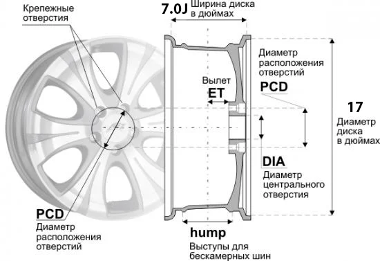

Размеры шин и дисков Mazda CX-50​
17"​
  • Шины: 225/65 R17
  • Размер диска: 17×7J
  • Вылет (ET): +40 мм
  • PCD (сверловка): 5x114.3 мм
  • Центральное отверстие (DIA): 67.1 мм
18"​
  • Шины: 225/60 R18
  • Размер диска: 18×7J
18" Meridian Edition​
  • Шины: 225/60 R18
  • Размер диска: 18×8J
  • Вылет (ET): +45 мм
19"​
  • Шины: 225/55 R19
  • Размер диска: 19×7J, 19×7.5J
19"​
  • Шины: 245/50 R19
  • Размер диска: 19×7.5J
20"​
  • Шины: 245/45 ZR20
  • Размер диска: 20×8J
